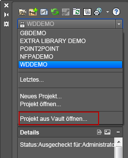

Öffnen eines Projekts aus Vault
Wählen Sie im Projekt-Manager den Befehl Projekt aus Vault öffnen aus dem Projektauswahlmenü.
Navigieren Sie zu der Projektdefinitionsdatei, und wählen Sie sie aus. Um die Beziehung zwischen den Zeichnungsdateien in dem Projekt beizubehalten, checken Sie alle Dateien im Projekt aus.
Klicken Sie auf Öffnen (Alle auschecken).
