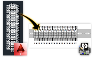

Extrahiert Klemmenleisten und zugehörige Elemente in eine XML-Datei, die in die Anwendung Phoenix Contact importiert werden kann
