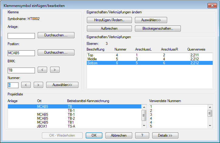

  3. Klicken Sie mit der rechten Maustaste auf Klemme 6, und wählen Sie Betriebsmittel bearbeiten.
    Im Abschnitt Eigenschaften/Verknüpfungen des Dialogfelds Klemmensymbol einfügen/bearbeiten wurden alle drei Ebenen zugeordnet. Mithilfe des Dialogfelds Verknüpfung hinzufügen/ändern können Sie nun eine Klemme auf eine andere Ebene verschieben.
  4. Klicken Sie im Dialogfeld Klemmensymbol einfügen/bearbeiten im Abschnitt Eigenschaften/Verknüpfungen ändern auf Hinzufügen/Ändern.

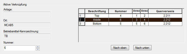

  5. Markieren Sie im Dialogfeld Verknüpfung hinzufügen/ändern im Abschnitt Aktive Verknüpfung Ebene 3 im Raster, und klicken Sie auf Nach oben.
    Das Raster wird aktualisiert, um die Verschiebung anzuzeigen. Beachten Sie, dass Klemme 6 nun Ebene 2 zugeordnet ist.
  6. Klicken Sie auf OK.
  7. Klicken Sie im Dialogfeld Klemmensymbol einfügen/bearbeiten auf OK.
