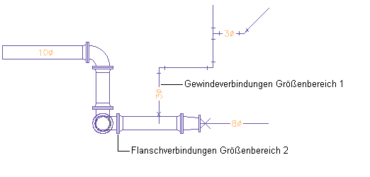

Durch verschiedene Größenbereiche erhalten Sie mehr Flexibilität in den Rohrsystementwürfen. Angenommen, eine Planungsvorgabe für ein System mit gekühltem Wasser erfordert ein Rohr aus handelsüblichem Baustahl mit Gewindeanschlüssen für alle Rohrgrößen mit 3" und geringer. Für das System ist auch ein Rohr aus handelsüblichem Baustahl mit Anschlüssen für einen Vorschweißflansch mit Dichtleiste der Klasse 150 bei Rohrgrößen mit 3 1/2" und höher angegeben.

Rohrstrecken, die mit einer bestimmten Routing-Voreinstellung gezeichnet wurden (Draufsicht, Darstellungskonfiguration Mechanik - Rohr nach Größe)

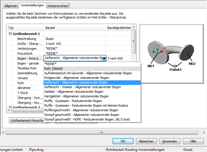

Wenn Sie beispielsweise eine Routing-Voreinstellung erstellen, wählen Sie ein Rohr mit Größen in den Bereichen von 1/8'' bis 60'' und einen Bogen mit Größen in den Bereichen von 1'' bis 24''. Da die Untergrenze des Größenbereichs auf 1'' gesetzt ist, können Sie eine Obergrenze von bis zu 24'' auswählen.
Die Größenbereichsdetails werden auf der Eigenschaftenpalette angezeigt, wenn Sie ein Rohrsegment zu einer Rohrstrecke hinzufügen. Die Nenngrößen werden anhand der Größenbereiche für die ausgewählte Routing-Voreinstellung gruppiert.
