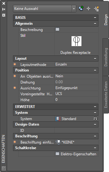

- Starten Sie im Arbeitsbereich Elektro den Befehl Hinzufügen, indem Sie eine der folgenden Vorgehensweisen durchführen:
Anmerkung: In der Eigenschaftenpalette werden Eigenschaften, die nur beim Hinzufügen, nicht jedoch beim Ändern von Geräten verfügbar sind, durch das Symbol
gekennzeichnet.
- Doppelklicken Sie bei Bedarf auf der Eigenschaftenpalette auf die Geräteanzeige, um das Dialogfeld für die Stilauswahl anzuzeigen.
- Klicken Sie auf
, geben Sie eine Gerätebeschreibung ein, und klicken Sie auf OK.
- Wenn Sie für die Layoutmethode die Option Einzeln gewählt haben, erweitern Sie Position, und geben Sie bei An Objekten ausrichten an, wie die Geräte ausgerichtet werden sollen.

- Wählen Sie für die Ausrichtung den Punkt am Gerät, der als Einfügepunkt verwendet werden soll.
Sie können dabei entweder den Einfügepunkt des Ansichtsblocks, der das Gerät repräsentiert, oder einen von neun weiteren am Gerät verfügbaren Punkten wählen, z. B. Oben links oder Mitte Zentrum.
- Geben Sie eine Höhendifferenz an. Dazu haben Sie folgende Möglichkeiten:
- Wählen Sie unter Voreingestellte Höhendifferenz eine definierte Höhendifferenz.
- Geben Sie unter Höhe einen Höhenwert ein.

- Erweitern Sie die Einträge Erweitert und dann System, und wählen Sie unter System das System aus, zu dem das Gerät gehört.
Anmerkung: Das dem Gerät zugewiesene System bestimmt seine Anzeigeeigenschaften, und das einem Elektroanschluss eines Gerätes zugewiesene System bestimmt die Verbindungen, die zu diesem Verbinder hergestellt werden können. Weitere Informationen zu Verbindern finden Sie unter "Konfigurieren der elektrischen Verbindungsteile eines Geräts". Weitere Informationen zu Systemen finden Sie unter dem Thema "Konfigurieren von Elektrosystemdefinitionen" und unter "Arbeiten mit Systemen".
- Erweitern Sie den Eintrag Design-Daten, und geben Sie bei ID eine Geräte-ID ein.
Die ID ist eine optionale Zahl, die Sie zuweisen können.
- Erweitern Sie den Eintrag Beschriftung, und wählen Sie bei Beschriftung einfügen die Beschriftung, die beim Objekt verankert werden soll.

- Erweitern Sie den Eintrag Erweitert, erweitern Sie Schaltkreise, und klicken Sie auf
(Elektro-Eigenschaften). Anmerkung: Sie können Elektro-Eigenschaften zu einem späteren Zeitpunkt bearbeiten, indem Sie ein Gerät in der Zeichnung auswählen und dann auf
klicken .
- Konfigurieren Sie auf dem Arbeitsblatt Elektro-Eigenschaften die elektrischen Verbinder, wie unter Konfiguration der elektrischen Verbindungsteile eines Geräts beschrieben.
