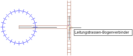

Wie alle Gebäudesystemobjekte haben Elektro-Objekte Verbinder, über die sie intelligent miteinander verbunden und Daten entlang verbundener Strecken übertragen werden können. Beim Zeichnen von Elektrosystemen können Sie diese intelligenten Verbindungen mithilfe zweier AutoCAD MEP-Fangpunkte vornehmen:
- Elektro-Fangpunkte. Mit dieser Funktion können Sie beim Hinzufügen von Kabeln zu Geräten und Schalttafeln Verbindungen herstellen.
- Fang von Kabelkanälen. Mit dieser Funktion können Sie Verbindungen zu Kabeltrassen, Installationsrohren und Elektroausstattung von MV-Bauteilen herstellen.
Wie alle AutoCAD MEP-Fangpunkte haben Elektro- und Leitungstrassenfangpunkte zwei Untertypen:
- Endverbinder-Fangpunkte. Mit dieser Funktion können Sie ein Objekt mit einem Endpunkt eines anderen Objekts verbinden.
- Bogenverbinder-Fangpunkte. Mit diesen Fängen können Sie ein Objekt mit einem beliebigen Punkt entlang der Mittellinie eines anderen Objekts verbinden.
Verkabeln eines Anschlusskastens mit einem Licht mit Elektro-Fangpunkten
Verbinden von Kabeltrassen mit Kabelkanal-Fangpunkten
