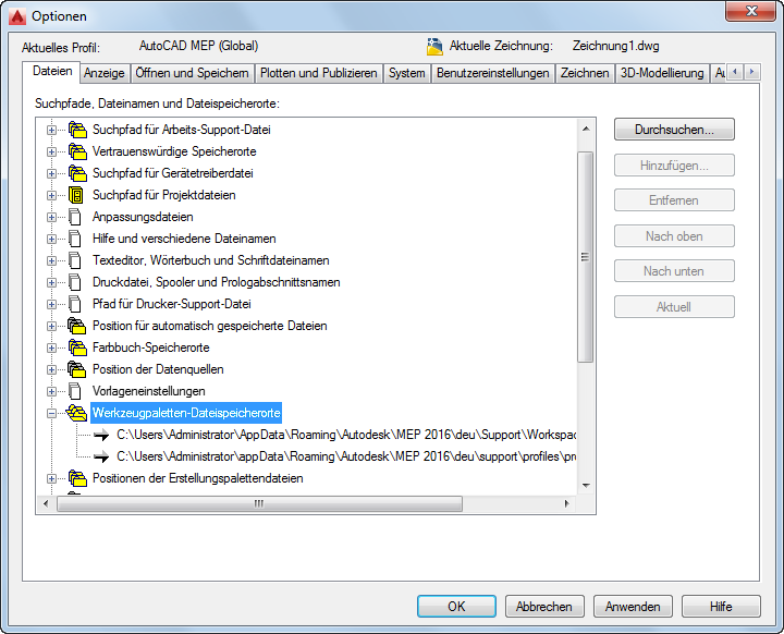

.Der Werkzeugpalettensatz ist die Sammlung der Werkzeugpaletten, die in der Einstellung für den Speicherort der Werkzeugpalettendatei für das aktuelle Profil eingestellt ist.

Wenn Sie an einem Projekt arbeiten, enthält der Werkzeugpalettensatz auch die Werkzeugpalettengruppe für das Projekt. Wenn Sie ein Projekt als aktuelles festlegen, hängt die Software den Speicherort für den ATC-Katalog (AutoCAD
Tool Catalog) für die projektspezifischen Werkzeugpaletten an den Pfad für den Werkzeugpalettensatz an. Wenn Sie das aktuelle Projekt schließen oder ein anderes Projekt als aktuelles festlegen, werden die projektspezifischen Werkzeugpaletten aus dem Pfad entfernt.
