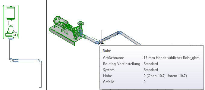

Im folgenden Beispiel werden Rohrsysteme mit Gefälle in der Draufsicht und SW-Isometrieansicht gezeigt.
