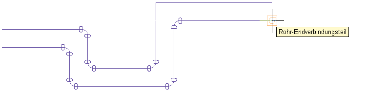

  4. Wählen Sie in der Zeichnung das Rohr-Endverbindungsteil am Beginn der vorhandenen Rohrstrecke aus.
  5. Wählen Sie weitere Punkt entlang der Strecke aus.

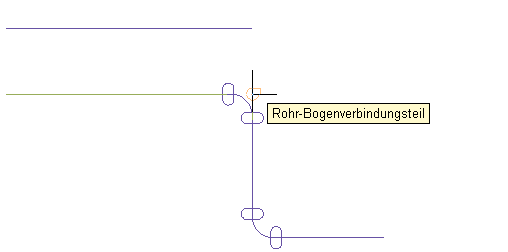

    Achtung: Zur Erzielung eines möglichst genauen Layouts wählen Sie Punkte an jedem Ende der Rohrsegmente aus. Wählen Sie bei winkeligen Übergängen wie Bogen nur der Rohr-Bogenverbinder am logischen Schnittpunkt der Formstück-Mittellinien entsprechend dem folgenden Beispiel aus.
    Beachten Sie, dass für Bogen und andere gebogene Formstücke ein Rohr-Bogenverbinder am logischen Schnittpunkt der Formstück-Mittellinien angezeigt wird. Dadurch wird sichergestellt, dass das Rohr um den bestimmten Abstand entlang der gesamten parallelen Strecke versetzt wird.
