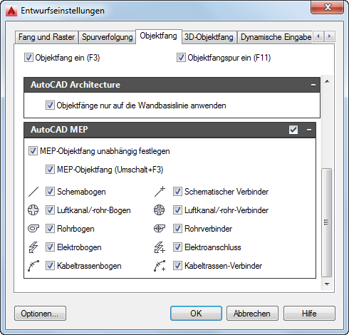

Gehen Sie wie folgt vor, um AutoCAD MEP-Fangpunkte zu aktivieren oder zu deaktivieren.
  1. Klicken Sie mit der rechten Maustaste in der Statusleiste der Anwendung auf (Objektfang), und wählen Sie Einstellungen.
  2. Klicken Sie im Dialogfeld Entwurfseinstellungen auf die Registerkarte Objektfang, und blättern Sie bis zu AutoCAD MEP.
  3. Klicken Sie auf die Fangpunkte, die Sie aktivieren möchten. Außerdem können Sie auf das Kontrollkästchen rechts neben der AutoCAD MEP-Titelleiste klicken, um alle Fangpunkte gleichzeitig auszuwählen. Durch erneutes Klicken auf das Kontrollkästchen werden alle ausgewählten AutoCAD MEP-Fangpunkte wieder deaktiviert.
    Tipp: Drücken Sie die Tastenkombination Umschalttaste + F3, um AutoCAD MEP-Fangpunkte zu aktivieren oder zu deaktivieren.
