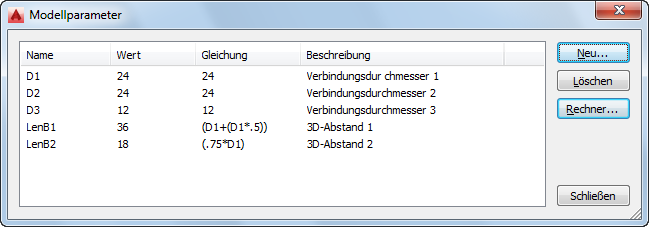

- Zum Ändern des Standardwerts oder zum Angeben eines berechneten Werts für die Länge der Hauptleitung und der Verzweigung erweitern Sie die Modellparameter, klicken mit der rechten Maustaste auf eine Längenbemaßung und wählen Bearbeiten.
Das Dialogfeld Modellparameter wird angezeigt.
Beispiel des Dialogfelds Modellparameter
- Doppelklicken Sie auf den Gleichungswert von LenB1 und geben Sie die Gleichung als Durchmesser der Hauptleitung plus halber Durchmesser der Hauptleitung (D1 + [D1 * 0.5]) ein.
Tipp: Klicken Sie auf Rechner, um auf den Gleichungsassistenten zuzugreifen.
- Doppelklicken Sie auf den Gleichungswert von LenB2, geben Sie die Gleichung (0.75 * D1) ein, und klicken Sie auf Schließen.
Im Modellbereich werden die Modellmerkmale aktualisiert, um die geänderten Bemaßungen widerzuspiegeln.
