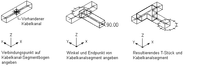

Wenn Sie eine Strecke am Ende eines Segments starten, ist der nächste zulässige Verbindungstest nicht immer der Endpunkt eines Segments. Sie können eine gültige Verbindung an jeder Stelle entlang dem Pfad einer anderen Strecke herstellen. In diesem Fall wird ein geeignetes Formstück eingefügt, um die beiden Strecken zu verbinden.
Zeichnen eines Abzweigs

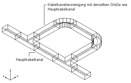

Verbinden einer Kabeltrassenstrecke mit einer gleich großen Kabeltrassenrinne

  1. Aktivieren Sie den Objektfang Kabelkanalbogen oder Kabelkanal-Verbindungsteil.
  2. Klicken Sie im Arbeitsbereich Elektro auf Registerkarte StartGruppe ErstellenKabeltrasse oder Installationsrohr.
  3. Wählen Sie mithilfe des Objektfangs Leitungstrassen-Verbinder oder Leitungstrassenbogen das erste zu verbindende Segment und dann das zweite Segment aus.
