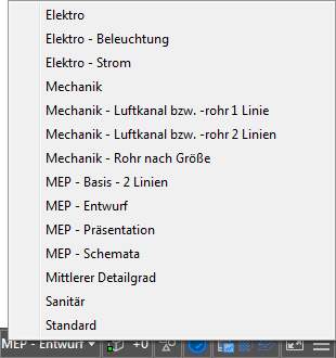

Zusätzlich zur Verwendung orthogonaler und isometrischer Ansichten in einer Zeichnung bietet AutoCAD MEP zahlreiche Darstellungseinstellungen, die das Aussehen von Objekten in einer Zeichnung steuern. Darstellungen steuern das Aussehen von Objekten in verschiedenen Ansichten. Darstellungskonfigurationen sind Gruppen von Darstellungen für bestimmte Aufgaben. Sie können beispielsweise von einer 1-Linien- in eine 2-Linien-Darstellungskonfiguration wechseln. Sie können auch in eine bereichspezifische Darstellungskonfiguration wechseln, wie beispielsweise eine, in der mechanische Systeme mit den angegebenen Farben und Linientypen angezeigt werden, alle anderen Systemtypen jedoch ausgeblendet sind.
Die Standardvorlagen enthalten Darstellungseinstellungen, die Sie für alle Aspekte des Projekt-Designs und der Dokumentation verwenden können. Sie können Darstellungen auch an bestimmte Projektanforderungen anpassen.
So ändern Sie die aktuelle Darstellungskonfiguration
Die in der Zeichnung enthaltenen Darstellungen werden aufgelistet.
Standardmäßige Darstellungskonfigurationen in der Aecb-Modell-Zeichnungsvorlage
