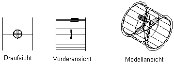

Verschiedene Ansichten eines mechanischen Bauteils

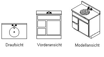

Verschiedene Ansichten eines Sanitärbauteils
