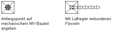

Verbinden eines Flexrohrs mit einem Luftauslass

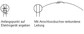

Verbinden eines Kabel mit einer Anschlussbuchse

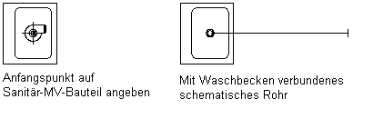

Verbinden einer Sanitärlinie mit einem Waschbecken
