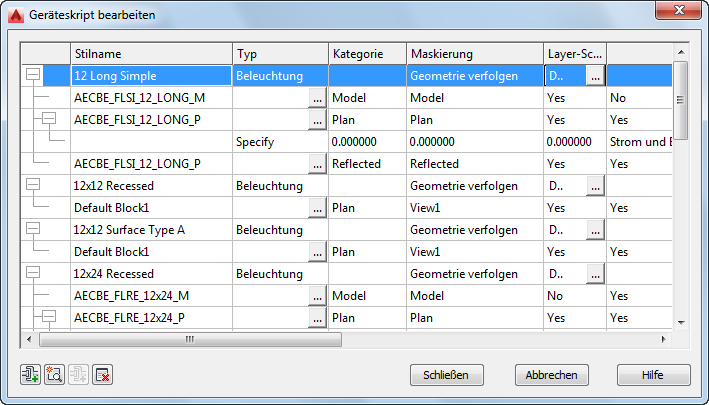

Zum Ändern eines Geräteumwandlungs-Skripts verwenden Sie das Dialogfeld Geräteskript bearbeiten.

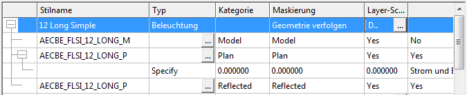

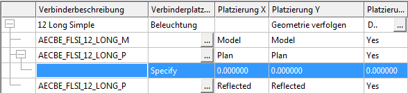

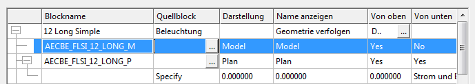

In diesem Dialogfeld werden unterschiedliche Einstellungen angezeigt, je nachdem, ob Sie einen Gerätestil, eine Geräteansicht oder einen Verbinder in der Tabelle auswählen. In den folgenden Abbildungen sind beispielsweise unterschiedliche Spaltenüberschriften für die verschiedenen ausgewählten Objekte zu sehen.
Stil ausgewählt
Ansicht ausgewählt
Verbinder ausgewählt

| Ändern einer Ansicht für einen Gerätestil | Wählen Sie die Ansicht aus und ändern Sie mithilfe der verfügbaren Optionen ihre Eigenschaften. So könnten Sie beispielsweise einen anderen AutoCAD®-Block als Quelle für die Ansicht angeben. Dazu können Sie die Blockdefinition in der Zeichnung ändern, die in der Eigenschaft Quellblock angegeben ist, oder den Pfad zu einer anderen Zeichnung eingeben. |
| Hinzufügen einer Ansicht zu einem Gerätestil | Wählen Sie den Stil aus, dem Sie die Ansicht hinzufügen möchten, und klicken Sie auf |
| Ändern eines Verbinders für einen Gerätestil | Wählen Sie den Verbinder aus und ändern Sie mithilfe der verfügbaren Optionen seine Eigenschaften. Anmerkung: Wenn Sie ein Skript verwenden, das mit dem Befehl Geräte zerlegen erzeugt wurde, müssen Sie möglicherweise bei manchen Verbindern einen Wert für die Verbinderplatzierung-Eigenschaft angeben. Im Skript wird für diese Eigenschaft standardmäßig der Wert Angeben vorgegeben. Sie können unter den folgenden Optionen wählen:
| Hinzufügen eines Verbinders zu einem Gerätestil | Wählen Sie die Ansicht aus, der Sie den Verbinder hinzufügen möchten, und klicken Sie auf |

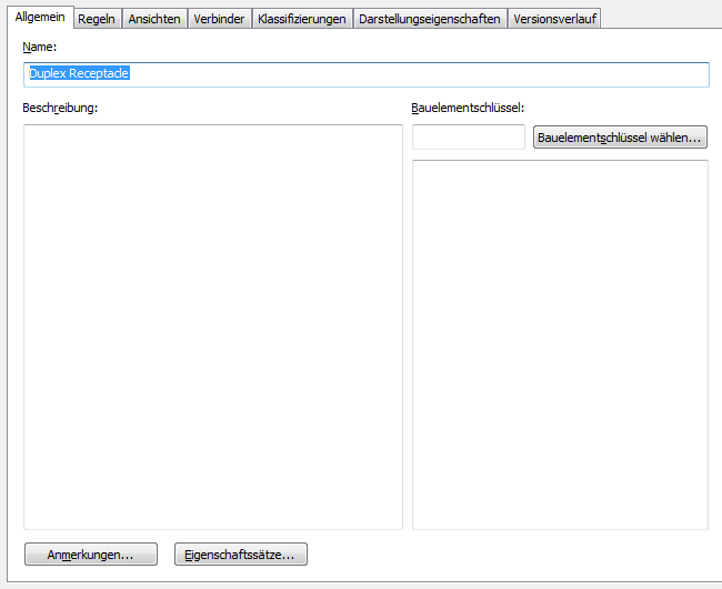

Die Eigenschaft Style Name (Stilname) im Geräteumwandlungsskript befindet sich auf der Registerkarte Allgemein des Stil-Managers. Auf der Registerkarte heißt diese Eigenschaft Name.

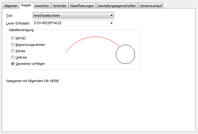

Die Eigenschaften Type (Typ), Layer Key (Layer-Schlüssel) und Masking (Maskierung) befinden sich auf der Registerkarte Gestaltung des Stil-Managers. Die Eigenschaft Masking heißt auf der Registerkarte Kabelbereinigung.

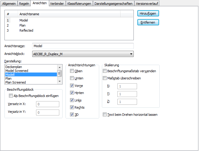

Die Ansichtseigenschaften im Geräteumwandlungs-Skript befinden sich auf der Registerkarte Ansichten des Stil-Managers. Die Eigenschaft Beschriftungsansicht heißt auf der Registerkarte Beschriftungsblock.
Die Eigenschaft Source Block (Quellblock) im Skript wird auf der Registerkarte nicht angezeigt. Beim Erstellen von Stilansichten mithilfe des Stil-Managers kann der Dateipfad der Zeichnung, die den AutoCAD-Quellblock enthält, nicht angegeben werden, da nur Blöcke in der aktuellen Zeichnung ausgewählt werden können.

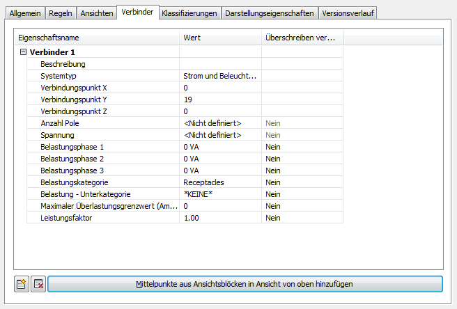

Die Verbindereigenschaften im Geräteumwandlungs-Skript befinden sich auf der Registerkarte Verbinder des Stil-Managers. Die Eigenschaft Connector Type (Verbindertyp) heißt auf der Registerkarte Systemtyp.
Die Eigenschaft Connector Placement (Verbinderplatzierung) im Skript wird auf der Registerkarte nicht angezeigt. Im Stil-Manager können Sie die Position eines Verbinders nur durch Eingeben der X-, Y- und Z-Koordinaten oder durch Platzieren des Verbinders in der Mitte des Blocks festlegen, wobei Sie die im Bild gezeigten Optionen verwenden.
