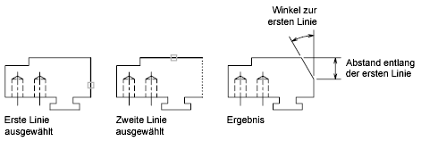

So fasen Sie eine Ecke durch Festlegen einer Länge und eines Winkels
Sie können eine Ecke fasen, indem Sie den Abstand auf einer Seite der Fase und den Fasenwinkel angeben.
  1. Klicken Sie auf Registerkarte StartGruppe ÄndernDropdown-Liste AbrundenFase. Finden
  2. Klicken Sie auf <aktuelle Registerkarte>Gruppe FasungsoptionenWinkel. Finden
  3. Prüfen Sie in der Multifunktionsleiste in der Gruppe Fasungsoptionen die Werte für Fasenlänge und Fasenwinkel. So ändern Sie die Fasenlängen:
    1. Klicken Sie auf <aktuelle Registerkarte>Gruppe FasungsoptionenDropdown-Liste Erste Fase. Finden
    2. Wählen Sie einen Wert für die erste Länge aus.
    3. Klicken Sie auf <aktuelle Registerkarte>Gruppe FasungsoptionenDropdown-Liste Fasenwinkel. Finden
    4. Wählen Sie einen Wert für den Fasenwinkel aus.
  4. Klicken Sie auf eine leere Stelle im Zeichnungsbereich.
  5. Wählen Sie die erste Linie, die die Ecke bildet.
  6. Wählen Sie die zweite Linie, die die Ecke bildet.
  7. Drücken Sie zum Beenden des Befehls auf ESC.
