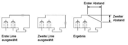

So fasen Sie eine Ecke durch Festlegen von Abständen
Sie können eine Ecke fasen, indem Sie die Abstände auf beiden Seiten der Fase angeben.

Prüfen Sie in der Multifunktionsleiste in der Gruppe Fasungsoptionen die Werte für die Fasenlänge. So ändern Sie die Fasenlängen:
Klicken Sie auf
<aktuelle Registerkarte>
Dropdown-Liste Erste Fase
Finden
Wählen Sie einen Wert für die erste Länge aus.
Klicken Sie auf
Dropdown-Liste Zweite Fase
Finden
Wählen Sie einen Wert für die zweite Länge aus.
Klicken Sie auf eine leere Stelle im Zeichnungsbereich.
Wählen Sie die erste Linie, die die Ecke bildet.
Wählen Sie die zweite Linie, die die Ecke bildet.
Drücken Sie zum Beenden des Befehls auf ESC.
