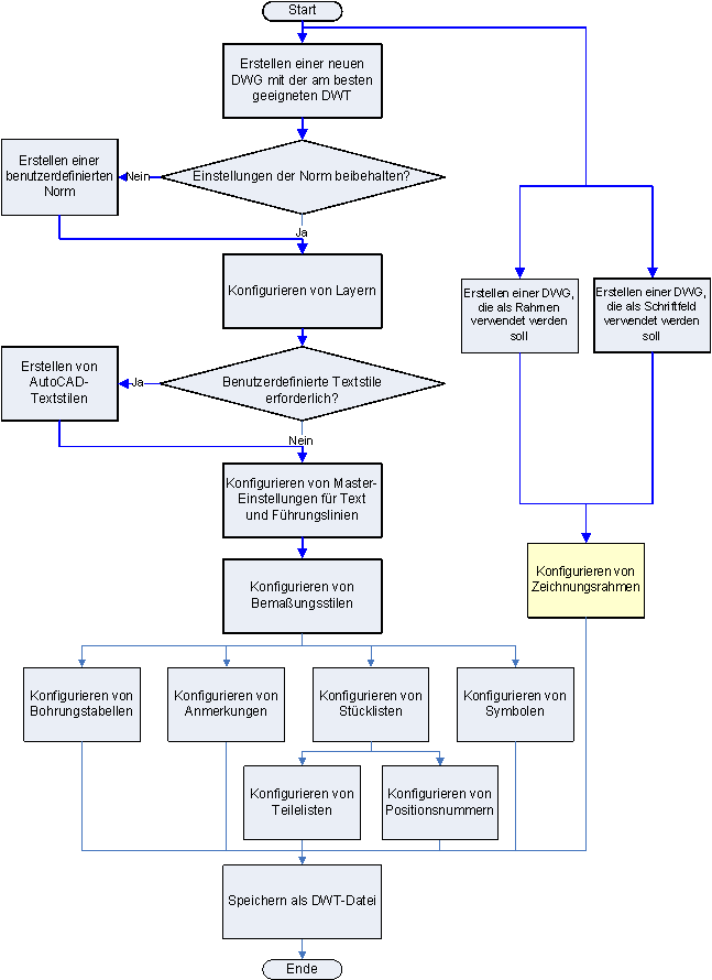

Wo befinde ich mich im Flussdiagramm?
Schriftfelder und Zeichnungsrahmen
