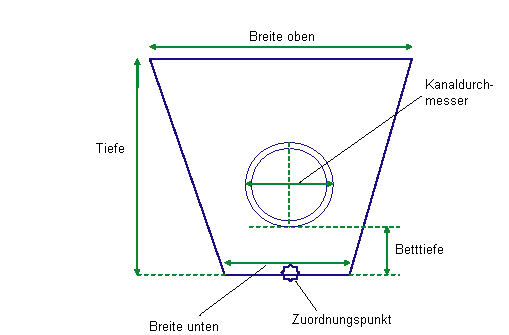

Dieser Querschnittsbestandteil wird verwendet, um einen mit Steinen gefüllten Abflussschacht mit einer kreisförmigen Haltung innen zu erstellen.
Der Zuordnungspunkt für diesen Querschnittsbestandteil kann unten zentriert, oben zentriert oder in der oberen Ecke des Abflussschachts liegen.

| Parameter | Beschreibung | Typ | Vorgabe |
| Seite |
Gibt an, dass der Querschnittsbestandteil auf der rechten oder linken Seite des Zuordnungspunkts eingefügt werden soll. |
Links/Rechts | Rechts |
| Zuordnungspunkt | Gibt die Position des Zuordnungspunktes des Querschnittsbestandteils an. | Zeichenfolge; (a) Oben zentriert; (b) Unten zentriert, (c) Ecke oben | Ecke oben |
| Unten Breite | Untere Breite des Grabens | Numerisch, positiv |
1.0 ft 0.3 m |
| Breite Oben | Obere Breite des Grabens | Numerisch, positiv |
1.5 ft 0.5 m |
| Tiefe | Gesamttiefe des Grabens | Numerisch, positiv |
2.0 ft 0.6 m |
| Bettungstiefe | Tiefe des Kanalbettes über dem Grabenboden | Numerisch, positiv |
0.6 ft 0.2 m |
| Kanaldurchmesser | Durchmesser der Entwässerungsleitung | Numerisch, positiv |
0.6 ft 0.2 ft |
| Haltungsstärke | Stärke des Haltungsmaterials (optional) | Numerisch, positiv |
0.0 ft 0.0 m |

Dieser Querschnittsbestandteil erstellt die Profilart für einen einfachen Grabenschacht wie in der obigen Abbildung gezeigt.
In der Entwurfsdarstellung wird dieser Querschnittsbestandteil entsprechend den Eingabeparametern gezeichnet. Ausgangspunkt ist der Zuordnungspunkt.

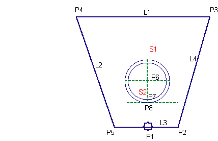

In der folgenden Tabelle werden die Punkt-, Verknüpfungs- und Profilartcodes für diesen Querschnittsbestandteil aufgeführt, denen Codes zugewiesen sind. Punkt-, Verknüpfungs- und Profilartcodes für diesen Querschnitt, denen keine Codes zugewiesen sind, sind nicht in dieser Tabelle enthalten.
| Punkt/Verknüpfung | Codes | Beschreibung |
| P1 | Entwässerung_Unten | |
| P2 | Entwässerung_Unten_Außen | |
| P3 | Entwässerung_Oben_Außen | |
| P4 | Entwässerung_Oben_Innen | |
| P5 | Entwässerung_Unten_Innen | |
| P6 | Entwässerung_Mitte | |
| P7 | Flusslinie | Verwenden Sie einen vorhandenen Punktcode zwischen Bord- und Rinnsteinen. |
| L1 | Planung, Entwässerung_Oben | |
| L2, L3, L4 | Planum, Entwässerung_Unten | |
| S1 | Graben_Schüttung | |
| S2 | Entwässerung_Fläche |
