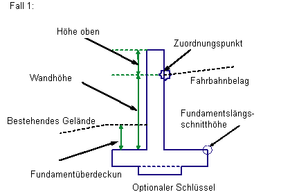

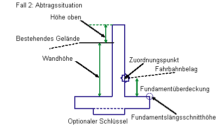

Dieser Querschnittsbestandteil fügt eine Stützmauer mit vertikalen Wänden an beiden Seiten (keine konisch zulaufende Seite) sowie einen optionalen Schlüssel unten ein.
Der Zuordnungspunkt richtet sich danach, ob sich die Stützmauer im Abtrag oder im Auftrag befindet. Wenn sie sich im Auftrag befindet, liegt der Zuordnungspunkt in der Nähe des oberen Endes der Stützmauer. Im Abtrag befindet er sich in der Nähe des Fundaments.
Hinweis: Alle Bemaßungen sind in Meter oder Fuß angegeben, wenn nicht anders vermerkt. Alle Neigungen sind in Länge/Höhe (zum Beispiel 4:1) angegeben, wenn nicht durch das Prozentzeichen ("%") als prozentuale Neigung gekennzeichnet.

Der Querschnittsbestandteil kann an der linken oder der rechten Seite eingefügt werden. Der Zuordnungspunkt ist für Auftrag oder Abtrag unterschiedlich. Im Auftrag wird der Zuordnungspunkt an der Stelle angenommen, an der die Deckschicht die Innenfläche der Wand unter dem oberen Ende der Wand schneidet, mit einem Abstand, der dem Parameter Höhe Oben entspricht. Im Abtrag wird der Zuordnungspunkt an der Stelle angenommen, an der die Deckschicht die Innenfläche schneidet, über dem oberen Ende des Fundaments mit einem Abstand, der dem Parameter FundamentÜberdeckung entspricht. Die Wandhöhe wird über die Eingaben für Wandhöhe oder Längsschnitt bestimmt.
Im Auftrag neigt sich die Wand gegen die Mitte der Straße. Im Abtrag neigt sich die Wand von der Straße weg zur Erde hin, die gestützt wird. Wenn die Option Schlüssel auf Nein eingestellt ist, ist die Basis des Fundaments eine einzelne horizontale Verknüpfung. Wenn die Option Schlüssel verwendet wird, werden Verknüpfungen eingefügt, um den optionalen Schlüssel zu definieren.
In der Entwurfsdarstellung zeichnet der Querschnittsbestandteil die Form der Stützmauer wie durch die Eingangsparameter festgelegt. Dabei wird angenommen, dass sich der Querschnittsbestandteil in einer Füllungsbedingung befindet.

Auftragssituation
Abtragssituation
