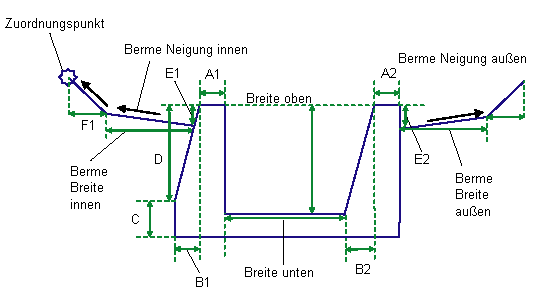

Der Querschnittsbestandteil erstellt einen Graben mit optionalen Berme-Neigungen und Böschungen (steigend) innen und außen.
Der Zuordnungspunkt ist der innerste Punkt der optionalen Berme innen. Wenn die Bermen innen ausgelassen werden, befindet sich der Zuordnungspunkt am innersten Punkt der Innenwand der Grabenstruktur.
Hinweis: Alle Bemaßungen sind in Meter oder Fuß angegeben, wenn nicht anders vermerkt. Alle Neigungen sind in Länge/Höhe (zum Beispiel 4:1) angegeben, wenn nicht durch das Prozentzeichen ("%") als prozentuale Neigung gekennzeichnet.

Dieser Querschnittsbestandteil erstellt die Profilart für einen Graben wie in der Abbildung gezeigt. Geben Sie für die entsprechenden Breiteparameter Null ein, um die Bermen- und Böschungsverknüpfungen auszulassen.
In der Entwurfsdarstellung wird dieser Querschnittsbestandteil entsprechend den Eingabeparametern gezeichnet. Ausgangspunkt ist der Zuordnungspunkt.
