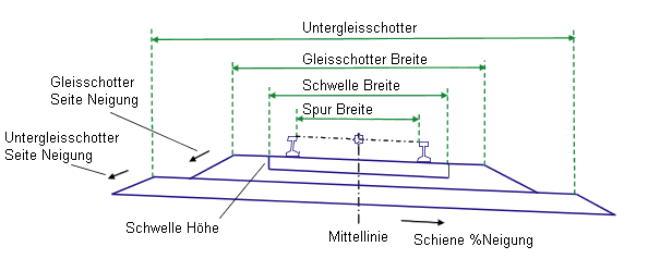

Dieser Querschnittsbestandteil fügt die Schienen, Schwellen sowie den Gleisschotter und Untergleisschotter für einen eingleisigen Schienenweg ein.
An die linke und rechte Seite sollte jeweils ein Böschungsfuß-Querschnittsbestandteil anschließen, um zu bestehendem Gelände in Abtrags- und Auftragssituationen einen Abschluss herzustellen.
Dieser Querschnittsbestandteil eignet sich zur Visualisierung und Demonstration des Einsatzes des 3D-Profilkörperentwurfs für Schienenanwendungen. Er ist nicht für die tatsächliche Konstruktionsarbeit gedacht.
Der Zuordnungspunkt befindet sich in einem Abstand, der der Höhe der Schiene entspricht, über der Mittellinie der Schwelle.
Hinweis: Alle Bemaßungen sind in Meter oder Fuß angegeben, wenn nicht anders vermerkt. Alle Neigungen sind in Länge/Höhe (zum Beispiel 4:1) angegeben, wenn nicht durch ein Prozentzeichen ("%") als prozentuale Neigung gekennzeichnet.

Schiene %Neigung |
%-Neigung des Gleisbetts |
Numerisch |
0 (%) |
Spur Breite |
Breite der Gleisspur von Innenkante zu Innenkante der Schienen. Die Schienen werden symmetrisch über der Mittellinienachse platziert. |
Numerisch, positiv |
1.435 m 4.7083 ft (4’ 8-1/2”) |
Schwelle Breite |
Breite der Schwelle, die symmetrisch über der Mittellinie platziert ist |
2.4 m 8.0 ft |
Schwelle Höhe |
Höhe der Schwelle |
0.200 m 0.67 ft |
Gleisschotter Breite |
Breite der Oberkante der Gleisschotterschicht, die symmetrisch über der Mittellinie platziert ist |
3.6 m 12.0 ft |
Gleisschotter Tiefe |
Stärke der Gleisschotterschicht von Deckschicht |
0.3 1.0 ft |
Gleisschotter Seite Neigung |
Seitenneigung (x:1) der Gleisschotterschicht |
2 (: 1) |
Untergleisschotter Breite |
Breite der Oberkante der Untergleisschotterschicht, die symmetrisch über der Mittellinie platziert ist |
6.6 m 22.0 ft |
Untergleisschotter Tiefe |
Stärke der Untergleisschotterschicht |
0.3 1.0 ft |
Untergleisschotter Seite Neigung |
Seitenneigung der Untergleisschotterschicht |
2 (: 1) |

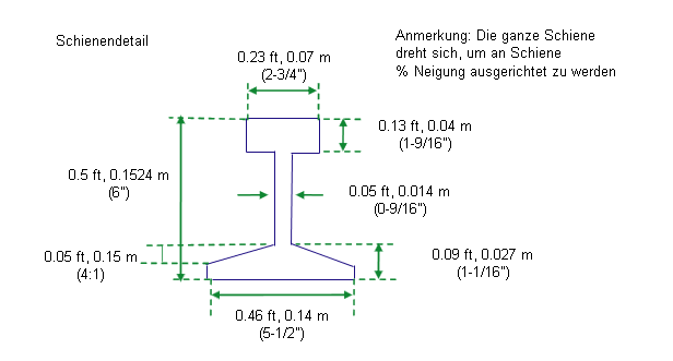

Schienen Profilarten |
Schiene |
Im Diagramm nicht dargestellt |
