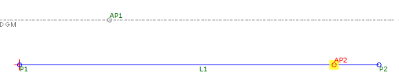

Ein Beispiel zur Verwendung dieses Geometrieelements finden Sie in der folgenden PKT-Beispieldatei:
Auxiliary Intersection Example.pkt
In diesem Beispiel wird der Hilfsschnittpunkt (Auxiliary Intersection) AP2
am Schnittpunkt von L1 und einer angegebenen Neigung von AP1 erstellt. Die Neigung wird erweitert und umgekehrt.
