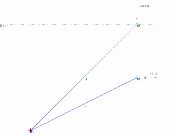

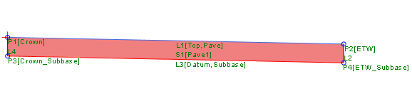

Der Fensterbereich Preview verfügt über zwei Voransichtsmodi für Geometrien:
Wenn Sie einen Target Parameters zuweisen, wird im Fensterbereich Preview dessen Position relativ zum Ursprungspunkt angezeigt.
Wenn ein Geometrieelement auf einen Zielparameter verweist, ziehen Sie den Parameter, um die Auswirkungen der Zieländerungen auf den Querschnittsbestandteil zu testen.
