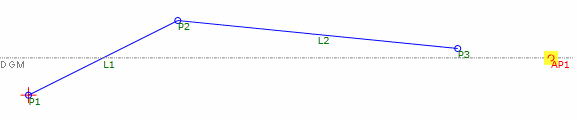

Im folgenden Beispiel ist
AP1 eine Hilfsansicht, die auf dem DGM mit einer Neigung von P2 gezeichnet wird. P3 und L2 werden in einem interpolierten Abstand zwischen P2 und AP1 gezeichnet.
