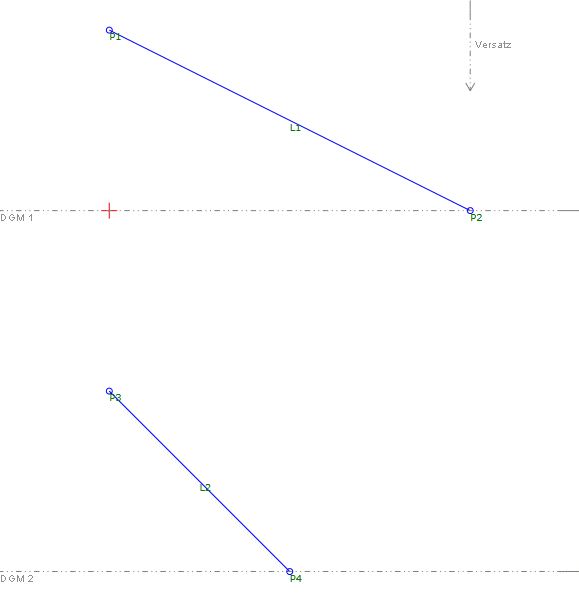

Beispiele zur Verwendung dieses Geometrieelements finden Sie in der folgenden PKT-Beispieldatei:
Point Delta X On Surface Example.pkt
Die PKT-Beispieldatei enthält zwei Punktbeispiele für Delta X On Surface. Im Flussdiagramm wird jedes Beispiel in einer separaten Sequenz erstellt. Jedem Beispiel ist ein Delta-X-Wert zugewiesen, im Beispiel für das Versatzziel (P1 bis P2) wird der Wert jedoch überschrieben.
Sie können die Parameter überprüfen, indem Sie im Fensterbereich Flowchart den Punkt Slope to Surface auswählen und anschließend im Fensterbereich Properties den Abschnitt Point Geometry Properties anzeigen.
