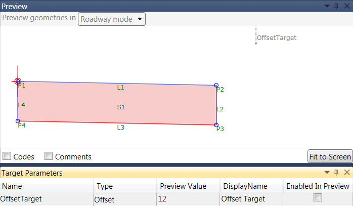

Für den Querschnittsbestandteil ist ebenfalls ein OffsetTarget-Parameter auf der Registerkarte Target Parameters definiert. Ist für den Fensterbereich Preview der Straßenmodus (Roadway Mode) festgelegt, können Sie anzeigen, wie der Querschnittsbestandteil reagiert, wenn das Versatzziel durch Aktivierung des Kontrollkästchens Enabled In Preview gefunden wurde (siehe folgende Abbildung).
Durch Deaktivieren des Kontrollkästchens Enabled In Preview können Sie anzeigen, wie der Querschnittsbestandteil reagiert, wenn das Versatzziel nicht gefunden wurde (siehe folgende Abbildung). In diesem Fall wird die Fahrspurbreite auf die im Querschnittsbestandteil definierte Breite angepasst.
