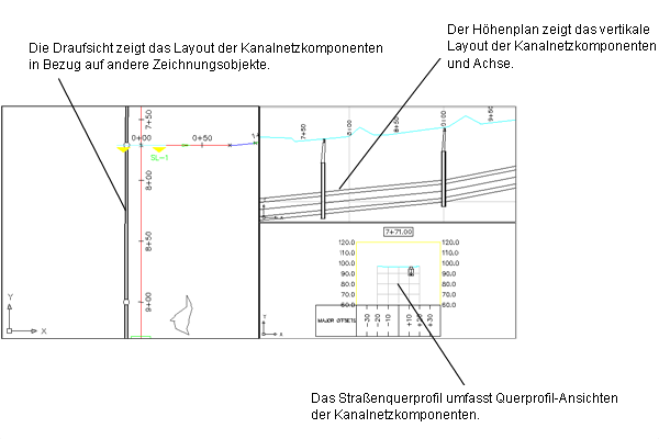

Kanalnetzansichtsfenster
Die Zeichnungsdatei verfügt über drei Ansichtsfenster: das Kanalnetz in Draufsicht, den Höhenplan einiger Netzhaltungen und Schächte/Bauwerke sowie die gleichen Komponenten im Querprofilplan.
Im linken Fensterbereich wird ein Segment des Kanalnetzes angezeigt, das sich aus zwei mit Haltungen verbundenen Schächten/Bauwerken zusammensetzt. Die Netzkomponenten wurden mit einem bestimmten Versatz zu einer Achse platziert und sind in einem Höhenplan gezeichnet, der anhand derselben Achse erstellt wurde (Fensterbereich oben rechts). Eine an der Station 7+71 platzierte Querprofillinie wurde zum Erstellen eines Querprofilplans verwendet (Fensterbereich unten rechts), der eine Querprofilansicht der Kanalnetzkomponenten an der Station anzeigt.
Sie können die Positionen der Kanalnetzkomponenten manuell bearbeiten, indem Sie die Bearbeitungsgriffe in der Draufsicht, im Höhenplan oder im Querprofilplan verwenden oder indem Sie die Eigenschaften direkt bearbeiten.
Layoutansichten, Höhenpläne und Querprofilpläne eines Kanalnetzsegments
