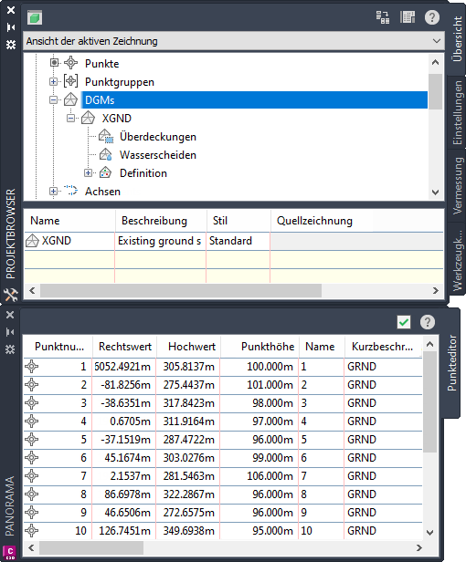

Die Projektbrowser- und Panorama-Fenster haben einige gemeinsame Funktionen.

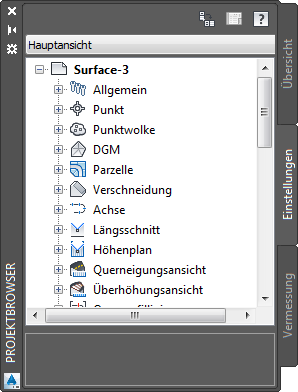

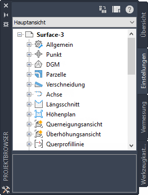

Im Fenster Projektbrowser können bis zu vier Registerkarten angezeigt werden: Übersicht, Einstellungen, Vermessung und Werkzeugkasten. Im Panorama-Fenster werden benannte Registerkarten angezeigt, wenn mehrere Ansichten im Fenster aktiv sind.

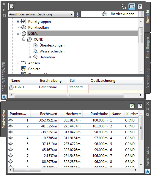

In der nachstehenden Abbildung sind sowohl der geschlossene als auch der geöffnete Projektbrowser mit der aktivierten Funktion Autom. ausblenden dargestellt:
| Geschlossen | Öffnen |
Um Autom. ausblenden für den Projektbrowser oder das Panorama-Fenster zu aktivieren, klicken Sie in der Titelleiste auf
. Um Autom. ausblenden zu deaktivieren, klicken Sie in der Titelleiste auf
. Sie können auch mit der rechten Maustaste auf die Titelleiste klicken und das Kontextmenü zu verwenden, um das automatische Ausblenden festzulegen. Weitere Informationen zum automatischen Ausblenden finden Sie in der AutoCAD-Hilfe.
