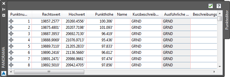

Im Panorama-Fenster können Sie Daten in einem Raster anzeigen.
Die Anzeigen von Daten im Panorama-Fenster werden als Ansichten bezeichnet. Das Panorama-Fenster kann viele Datentypen anzeigen, so zum Beispiel die Ansichten Punkteditor und Achsobjekte.
Falls mehrere Ansichten aktiv sind, werden im Fenster Panorama diese auf getrennten Registerkarten angezeigt, damit die Darstellung auf dem Bildschirm übersichtlicher ist. Klicken Sie auf die Registerkarte mit dem Namen der Ansicht, um sie im Vordergrund anzuzeigen.
