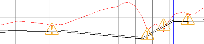

Wenn die angegebenen Einstellungen und Parameter im Druckleitungsnetz nicht eingehalten werden, werden Warnsymbole in die Zeichnung eingefügt. Bewegen Sie den Cursor über ein Warnsymbol, um eine QuickInfo mit einer Beschreibung der Verletzung anzuzeigen.
