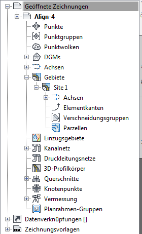

Die Struktur Übersicht
Verwenden Sie die Struktur Übersicht, um Zeichnungs- und Projektobjekte zu verwalten und darauf zuzugreifen.
Die nachstehende Abbildung zeigt die erweiterte Struktur Übersicht für eine Zeichnung:
