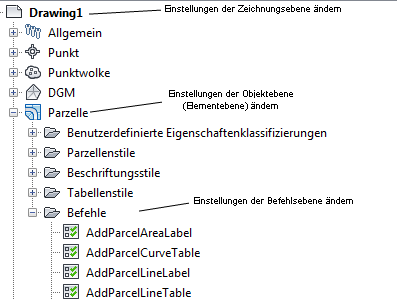

Wie in der folgenden Abbildung dargestellt werden Änderungen an den einzelnen Einstellungsebenen an verschiedenen Orten in der Struktur vorgenommen:

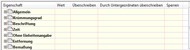

Sie können auf die Einstellungen auf Zeichnungsebene zugreifen, indem Sie mit der rechten Maustaste in der Struktur Einstellungen auf den Zeichnungsnamen und dann auf Zeichnungseinstellungen bearbeiten klicken.

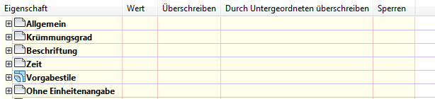

Auf der Zeichnungsebene enthält das Dialogfeld Einstellungen bearbeiten nur die Umgebungseinstellungen für die Zeichnung:
Im Folgenden werden die Steuerelemente im Dialogfeld Einstellungen bearbeiten zusammengefasst:
Auf der Objektsammlungsebene in der Struktur Einstellungen können Sie alle Einstellungen des Objekttyps steuern. Ändern Sie die Objekteinstellungen auf dieser Ebene der Struktur und legen Sie Überschreibungen für Zeichnungs-Umgebungseinstellungen fest.
Sie können auf die Einstellungen auf Objekt- oder Elementebene zugreifen, indem Sie mit der rechten Maustaste in der Struktur Einstellungen auf die Objektsammlung und dann auf Elementeinstellungen bearbeiten klicken.
Auf Objektebene enthält dieses Dialogfeld auch objektspezifische Einstellungen, wie z. B. Vorgabestile:

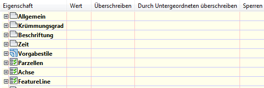

Auf der Ebene der Befehlssammlung in der Struktur Einstellungen können Sie sowohl die Einstellungen auf Objektebene als auch die Zeichnungs-Umgebungseinstellungen überschreiben. Sie können auch befehlsspezifische Einstellungen festlegen.
Sie greifen auf die Einstellungen auf Befehlsebene zu, indem Sie die Befehlssammlung für einen Objekttyp in der Struktur Einstellungen erweitern, mit der rechten Maustaste auf den Befehl und dann auf Befehlseinstellungen bearbeiten klicken.
Auf der Befehlsebene enthält dieses Dialogfeld auch befehlsspezifische Einstellungen, wie z. B. Einstellungen für Parzellen und Achsen, die vom CreateSite-Befehl verwendet werden.

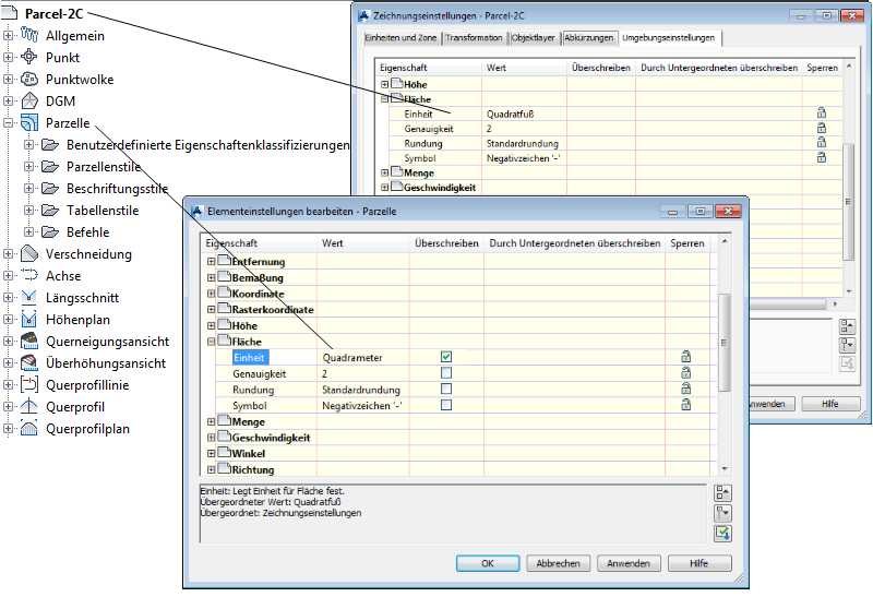

Jedes Objekt auf einer jeweils niedrigeren Ebene in der Einstellungshierarchie kann Einstellungen aus der nächsthöheren Ebene entweder erben oder außer Kraft setzen. Die folgende Abbildung zeigt einen Überschreibungssatz für Flächeneinheiten auf der Elementebene Parzelle.
Elementeinstellungen können Zeichnungseinstellungen überschreiben.
Der Pfeil in der Spalte Durch Untergeordneten überschreiben im Dialogfeld Zeichnungseinstellungen (oberes Dialogfeld) zeigt an, dass auf einer unteren Ebene eine Überschreibung festgelegt wurde.
Das Häkchen in der Spalte Überschreiben des Dialogfelds Elementeinstellungen bearbeiten - Parzelle (unteres Dialogfeld) zeigt an, dass der in diesem Dialogfeld eingestellte Wert die Einstellung auf einer höheren Ebene überschreibt.
Auf Zeichnungsebene können Sie für einen untergeordneten Wert eine Überschreibung abbrechen, indem Sie auf das Pfeilsymbol in der Spalte zum Überschreiben untergeordneter Werte klicken. Dadurch wird das Pfeilsymbol folgendermaßen angezeigt:
Sperren Sie eine Einstellung, um Überschreibungen zu verhindern.
