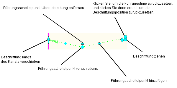

Verwenden Sie die Griffe der Führungsscheitelpunkte zum Hinzufügen, Verschieben und Zurücksetzen von Führungsscheitelpunkten. Sie können beliebig viele Führungssegmente hinzufügen.
So verschieben Sie einen Führungsscheitelpunkt
- Klicken Sie auf eine gezogene Beschriftung, die mindestens zwei Führungslinien hat.
- Wählen Sie den
-Griff aus, und wählen Sie eine neue Scheitelpunktposition aus.
So fügen Sie einen Führungsscheitelpunkt hinzu
- Klicken Sie auf eine gezogene Beschriftung, und wählen Sie den
-Griff aus.
- Verschieben Sie den Griff an die neue Position. Daraufhin wird ein Scheitelpunkt erstellt. Es werden neue
-Griffe auf den resultierenden Führungslinien angezeigt. Erstellen Sie mithilfe dieser Griffe zusätzliche Scheitelpunkte. Anmerkung:  Wenn der Führungstyp im Beschriftungsstil Symbol-Text-Trennung auf Spline festgelegt ist, erfolgt eine AutoCAD-Splineangleichung durch die Scheitelpunkte.
So entfernen Sie einen Führungsscheitelpunkt
- Wählen Sie den
-Griff aus, und der benachbarte Scheitelpunkt wird zurückgesetzt.
So setzen Sie Führungen zurück
- Wählen Sie den
-Griff aus, und die Führungslinie wird auf ihren ursprünglichen Zustand zurückgesetzt.
Anmerkung:  Klicken Sie ein zweites Mal auf den
-Griff, um den Zustand einer gezogenen Beschriftung vor dem Ziehen wiederherzustellen.
