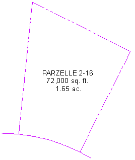

Vorgabeposition der Beschriftung

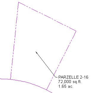

Gezogene Beschriftung mit Führung
Eine Führungslinie bleibt mit dem ursprünglichen Einfügepunkt der Beschriftung verbunden und erstreckt sich bis zur neuen Position der Beschriftung. Eine Führung kann mit einer Pfeilspitze gezeichnet werden und eine gerade Linie oder ein Spline sein.
![]() Gerade Führung  |
![]() Spline-Führung  |

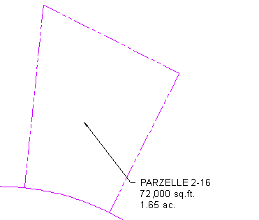

Text in einer gezogenen Beschriftung wird entsprechend den Einstellungen zeilenweise angeordnet, die Sie auf der Registerkarte Symbol-Text-Trennung des Beschriftungsstil-Editors angeben.
Sie können gezogenen Beschriftungstext so anzeigen, wie Sie ihn ursprünglich zusammengestellt hatten, oder als zeilenweisen Text, wie in den folgenden Abbildungen dargestellt:
Beschriftung "Wie Standarddarstellung"
Zeilenweise Beschriftung
Bei zeilenweiser Anordnung werden alle Blöcke, Linien und Richtungspfeile entfernt.
Beschriftungstext ist nach links ausgerichtet, wenn die Führung sich auf der linken Seite des Texts befindet, und er ist nach rechts ausgerichtet, wenn die Führung rechts ist, wie in der folgenden Abbildung dargestellt.
Sie können jedoch festlegen, dass der Beschriftungstext immer linksbündig ausgerichtet ist, und zwar unabhängig von der Position der Führung, wie in der folgenden Abbildung dargestellt.
