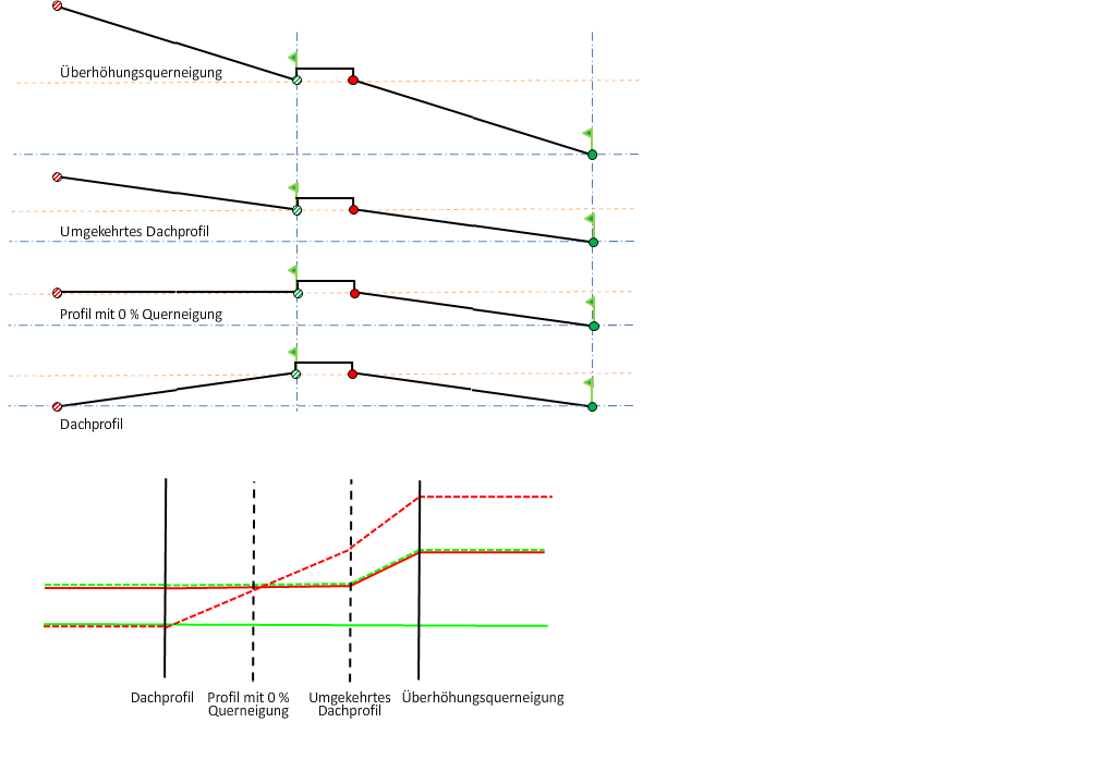

Drehpunkt auf der Außenseite des Bogens - Mittelstreifenkontur beibehalten (Querneigung auf baulich getrennten Straßen mit Pultprofil)
In der folgenden Abbildung wird die Drehpunktmethode Innenseite des Bogens für eine baulich getrennte Straße mit Pultprofil gezeigt.
Die Option Mittelstreifenkontur beibehalten bewirkt, dass beim Anwenden einer Querneigung der Mittelstreifen angehoben wird, um die Querneigung zu berücksichtigen. Mit dieser Option werden die Mittelstreifenkontur beibehalten und die Drehpunkte erhöht oder verringert.
Eine Beschreibung der Querneigungsdiagramme finden Sie unter Informationen zu Drehpunktmethoden der Querneigungsdrehachse.
