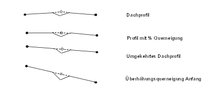

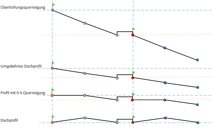

In der folgenden Abbildung ist eine baulich getrennte Straße als 3D-Profilkörpertyp und ein planares Querprofil dargestellt. Während der Querneigung durchläuft die Straße die Entfernung des gegenläufigen Dachprofils.

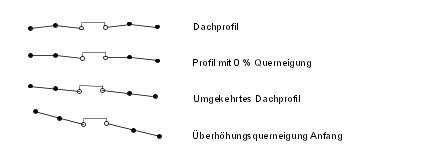

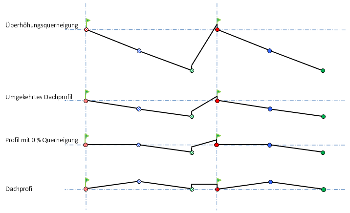

In der folgenden Abbildung ist eine baulich getrennte Straße als 3D-Profilkörpertyp und ein Dachprofil-Querprofil auf jeder Seite dargestellt. Während der Querneigung durchläuft die Straße die Entfernung des gegenläufigen Dachprofils.
Bei baulich getrennten Straßen gibt es normalerweise zwei Optionen für die Querneigung jeder Straßenseite.
Die Option Mittelstreifenkontur beibehalten bewirkt, dass beim Anwenden einer Querneigung der Mittelstreifen angehoben wird, um die Querneigung zu berücksichtigen. Mit dieser Option werden die Mittelstreifenkontur beibehalten und die
 Drehpunkte erhöht oder verringert.
Die Option Verzerrter Mittelstreifen bewirkt bei einer angewendeten Querneigung, dass die Breite des Mittelstreifens gleich bleibt, während beide Seiten erhöht oder verringert werden, um die Querneigung anzupassen. Diese Option verzerrt die Mittelstreifenkontur und die
 Drehpunkte behalten ihre ursprüngliche Position.
