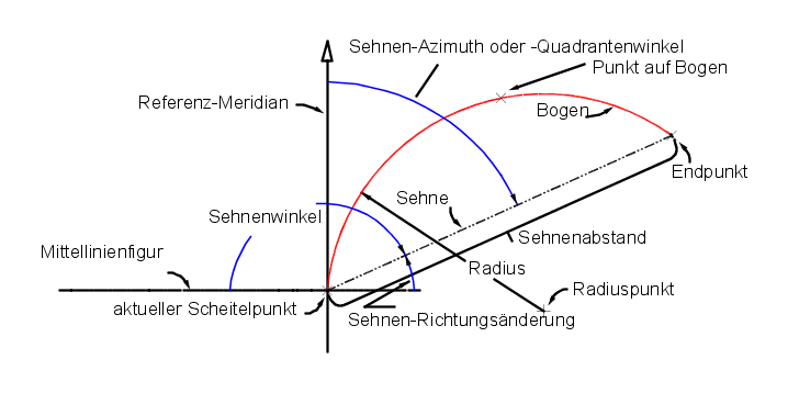

Vermessungsbefehlsfenster. XC AD BULB [Radius] [Sehnenwinkel] [Sehnenlänge]
NE 1 1000 1000
NE 2 1000 1200
BEG ROADCL
PT1
PT 2
XC ZD 100 45 120
SET 3
FIG DD 0 100
SET 4
XC AD 100 45 150
SET 5
END
Im Folgenden wird der Befehl für einen nicht-tangentialen Bogen veranschaulicht:
| Parameter | Definition |
| Radius | Der Abstand von einem Mittelpunkt zum Bogen Geben Sie diesen Wert in der aktuellen Abstandseinheit der Vermessungsdatenbank ein. Verwenden Sie einen negativen Radius, um den Bogen entgegen dem Uhrzeigersinn (nach links) zu zeichnen. |
| Sehnenwinkel | Winkel im Uhrzeigersinn, der vom letzten Scheitelpunkt in den Linienzug gezogen wird |
| Sehnenlänge | Der Abstand vom aktuellen Scheitelpunkt in dem Linienzug |
