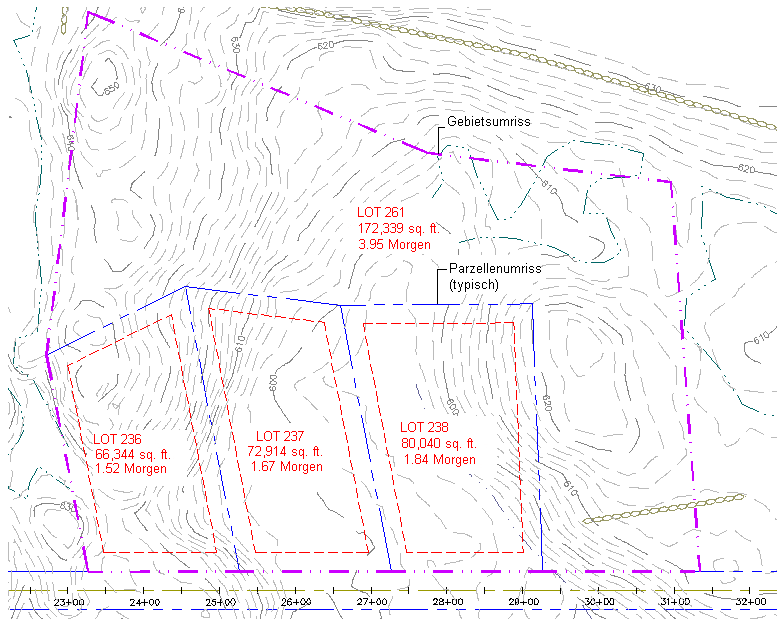

Mit jedem Gebiet ist eine Gebietsparzelle verknüpft. Die Gebietsparzellenumgrenzung stellt die maximale Ausdehnung eines Gebiets dar, innerhalb dem alle Achsen, Verschneidungen und Parzellen liegen. Objekte innerhalb einer Gebietsparzelle müssen sich nicht berühren.
Die Gebietsparzelle verfügt über eine Flächenbeschriftung, die verdeckt oder angezeigt werden kann. Sie können die Farbe und den Linientyp der Gebietsparzellenumgrenzung steuern sowie deren Zeichnungsreihenfolge in Relation zu den Grenzen der von ihr eingeschlossenen Parzellen.
