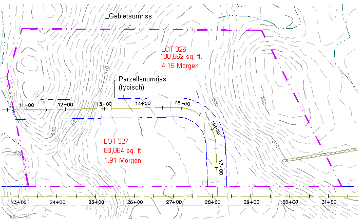

Parzellen in einer Sammlung können sich entweder berühren oder nicht berühren, überlappen können sie sich jedoch nicht. Sollten Sie versuchen, zwei Parzellen zu überlappen, definiert der Überlappungsbereich eine dritte Parzelle. Ähnlich unterteilt eine Achse, wenn sie eine Parzelle kreuzt, diese in zwei Parzellen. In der folgenden Abbildung bestand das gesamte Gebiet vor dem Hinzufügen der Achse aus einer Parzelle:
