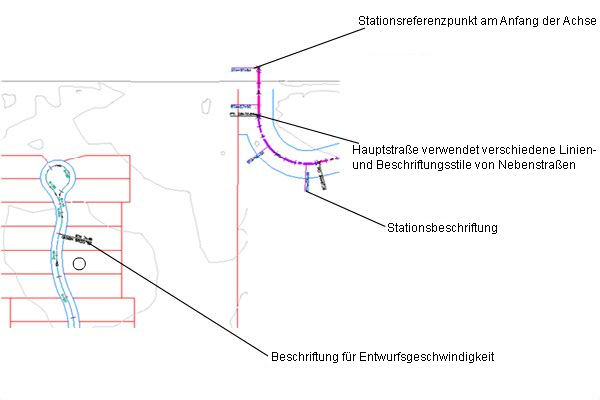

Achslinien, Bogen und Beschriftungen

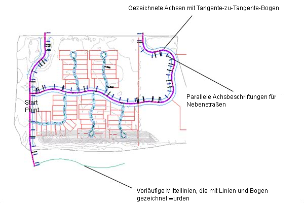

Beispiele für Achsbeschriftungen
