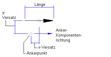

Fügen Sie einem Beschriftungsstil einen Pfeil hinzu, um die Richtung anzuzeigen.
Richtungspfeileigenschaften
