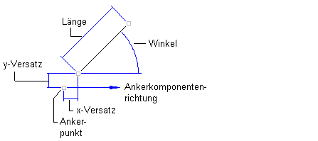

Fügen Sie mithilfe einer der zwei folgenden Methoden einem Beschriftungsstil Linienkomponenten hinzu.
-  Anfangspunkt, Länge und Winkel: Bei dieser Methode verankern Sie den Anfangspunkt der Linienkomponente mit der Anschlusskomponente. Geben Sie anschließend die Länge und den Winkel an. Die nachstehende Abbildung zeigt eine Linie, die mit dieser Methode definiert wurde:

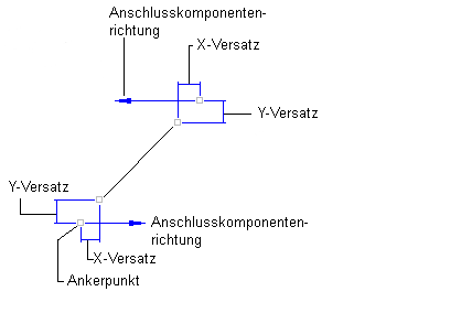

-  Anfangspunkt und Endpunkt: Bei dieser Methode verankern Sie den Anfangspunkt und den Endpunkt der Linienkomponente. Die Länge und der Winkel der Linie werden durch die Position der Ankerobjekte bestimmt und beim Bearbeiten der Anschlusskomponenten angepasst. Die nachstehende Abbildung zeigt eine Linie, die mit dieser Methode definiert wurde:
