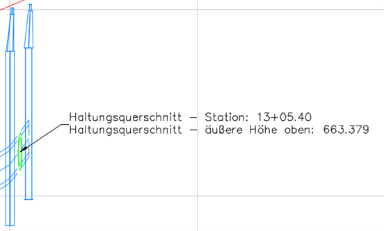

Beschriftungen hinzufügen, und wählen Sie dann entweder Gesamtnetz im Längsschnitt oder Einzelne Komponente im Längsschnitt. Sie können bei Bedarf die Beschriftung von der Haltung wegziehen (siehe folgende Abbildung).
Wenn die Haltungsüberschneidung an eine andere Station entlang der Achse verschoben wird, werden die Beschriftungen anhand der neuen Station und Höhendaten aktualisiert.

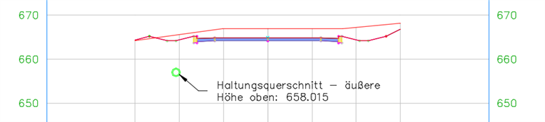

Überschneidungsquerprofil, und verwenden Sie das Kontextmenü zum Erstellen oder Bearbeiten eines Beschriftungsstils. Im Textkomponenten-Editor sind verschiedene Eigenschaften verfügbar, mit denen Sie die Höhendaten des Haltungsquerprofils beschriften können.
Beschriftungen hinzufügen, und wählen Sie dann entweder Gesamtnetz im Querprofil oder Einzelne Komponente im Querprofil. Sie können bei Bedarf die Beschriftung von der Haltung wegziehen (siehe folgende Abbildung).
Wenn die Haltungsüberschneidung an eine andere Höhe verschoben wird, werden die Beschriftungen anhand der neuen Daten aktualisiert.
