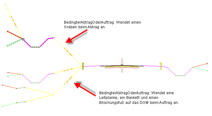

Ein Querschnitt, der ein oder mehr bedingte Bedingt-Querschnittsbestandteile enthält, kann als Bedingt-Querschnitt bezeichnet werden. Wenn Sie über einen bedingten Querschnitt in der Zeichnung verfügen, werden angegebene Querschnittsbestandteile automatisch für Stationen übernommen, wenn bestimmte Bedingungen vorhanden sind.
Ein bedingter 3D-Profilkörperquerschnitt kann z. B. zwei BedingterAbtragOderAuftrag-Querschnittsbestandteile enthalten. Der erste BedingterAbtragOderAuftrag-Querschnittsbestandteil kann so konfiguriert werden, dass ein Graben-Querschnittsbestandteil angewendet wird, wenn eine Abtragsbedingung vorhanden ist. Der zweite BedingterAbtragOderAuftrag-Querschnittsbestandteil kann so konfiguriert werden, dass eine Leitplanke, ein Bankett und ein Böschungsfuß auf ein DGM angewendet werden, wenn eine Auftragsbedingung vorhanden ist. Mit Bedingt-Querschnittsbestandteilen können Sie die Anzahl von 3D-Profilkörperbereichen und Querschnitten reduzieren, die Sie beibehalten müssen.
Die folgende Abbildung zeigt ein Beispiel für einen Querschnitt an, der den BedingterAbtragOderAuftrag-Querschnittsbestandteil enthält, über den ein Graben in Abtragssituationen angewendet wird, und einen anderen BedingterAbtragOderAuftrag-Querschnittsbestandteil, über den eine Leitplanke, ein Bankett und ein Böschungsfuß auf ein DGM in einer Auftragssituation angewendet wird.
