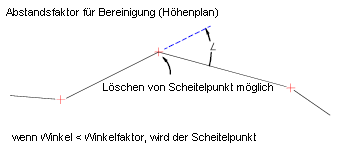

Bereinigen
Verringert die Anzahl der Scheitelpunkte, die entlang des Ausgleichsobjekts erstellt werden. Der Bereinigungsfaktor ignoriert die Scheitelpunkte, die um weniger als die Winkeltoleranz abgeschrägt werden. Ein größerer Abschrägungswinkel bereinigt eine größere Anzahl von Punkten. Die Winkeltoleranz wird in Winkeleinheiten gemessen. Die Winkeltoleranz muss kleiner als die ergänzende Entfernung sein.
