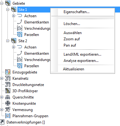

Allgemeine Gebietseigenschaften
Allgemeine Gebietseigenschaften gelten für alle Objekte in einem Gebiet. Zu diesen Eigenschaften gehören der Gebietsname, die Gebietsbeschreibung, 3D-Geometrie-Einstellungen und die Parzellen- und Achsennummerierung.
Sie können auf diese Eigenschaften zugreifen, indem Sie mit der rechten Maustaste auf den Knoten der benannten Gebietssammlung (z. B. Gebiet 1) in der Übersichtsstruktur klicken.

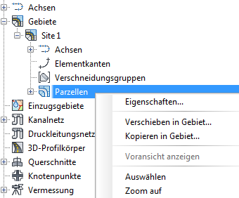

Gebietsparzelleneigenschaften
Gewisse Gebietseigenschaften sind von der Sammlung Parzellen innerhalb eines Gebiets abhängig. Zu diesen Eigenschaften gehören Gebietsparzellenstil, Gebietsflächenbeschriftungsstil, Anzeigefolge für Parzellenstil, Fläche, Umfang und Frontlänge.
Sie können auf diese Eigenschaften zugreifen, indem Sie unter der benannten Gebietssammlung mit der rechten Maustaste auf die Parzellensammlung klicken.
