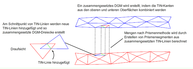

Durch die Mengen nach Prismenmethode wird neues DGM basierend auf Punkten aus beiden DGMs trianguliert.
Bei dieser Methode werden die Punkte von beiden DGMs verwendet sowie alle Positionen, bei denen sich die Kanten der Dreiecke zwischen den beiden DGMs schneiden und Prismoid-Segmente aus zusammengesetzten TIN-Linien bilden.
Die Höhen der neuen zusammengesetzten Oberfläche werden anhand der Unterschiede zwischen den Höhen der beiden Oberflächen berechnet wie gezeigt:
Diese Methode erzeugt exakte Mengenmessungen zwischen den beiden Oberflächendefinitionen.
