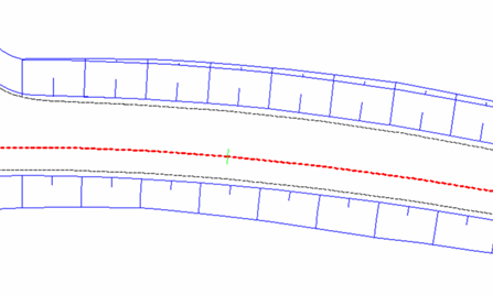

Hierbei handelt es sich um Linien, die die Neigung des betreffenden Gebiets anzeigen. Böschungsschraffuren bestehen aus einer oder mehreren sich wiederholenden Linien, die an der Flussrichtung ausgerichtet sind. Die Linien können dabei über die gesamte Länge der Neigung verlaufen oder auch kürzer sein. An einem Ende kann zusätzlich ein vordefiniertes Symbol oder ein AutoCAD-Block eingefügt werden.
Böschungsschraffuren können zwischen zwei beliebigen Elementkanten eingefügt werden (in der Regel ein Verschneidungs-Grundriss und ein Böschungsfuß).
Die folgende Abbildung zeigt eine typische Verwendung von Böschungsschraffuren entlang eines 3D-Profilkörpers:
